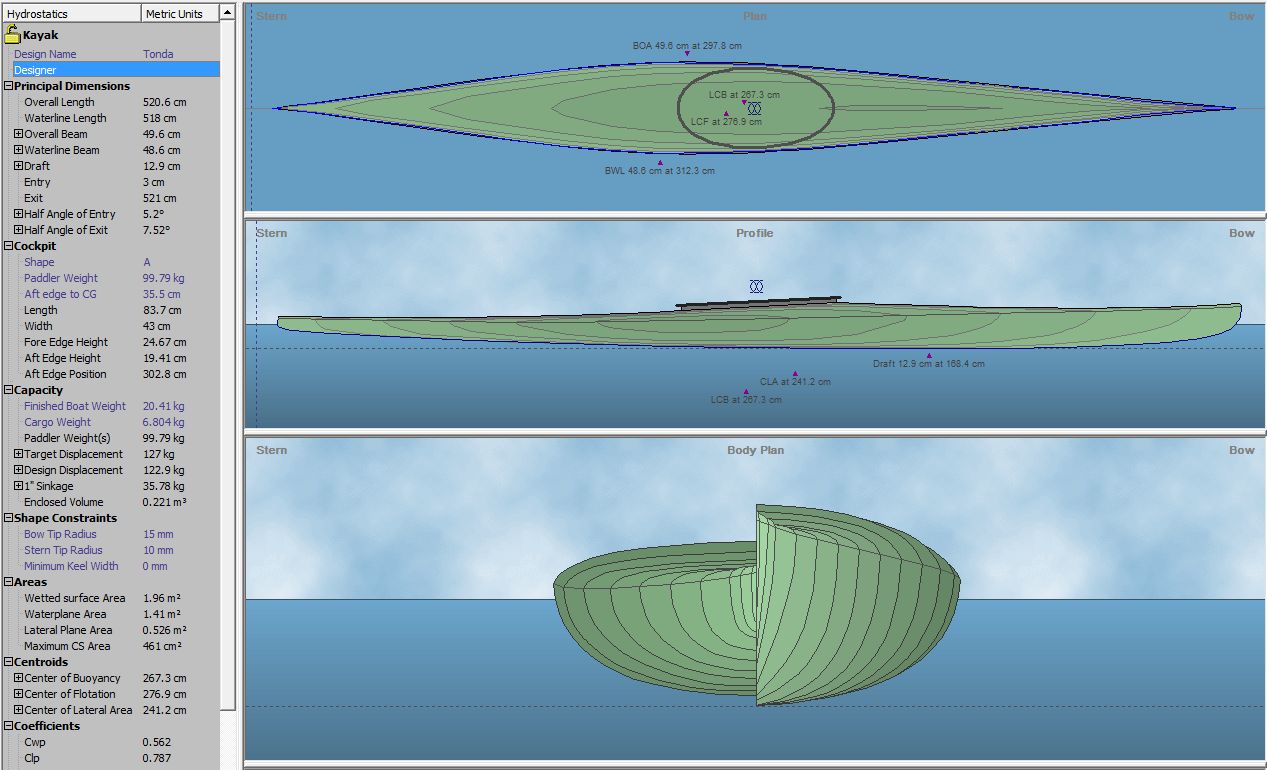

Mám jasnou představu. Chci rychlou a lehkou loď na trénink na řece nebo jezeře. Vážím 100 kg.
Dvě komory kvůli boyancy, skeg nebo kormidlo.
To je příliš obecná představa.
Kajak samozřejmě bude rychlý (poměrně jezdci) a lehký, to je základní danost.
Určující je ale špíš dizajnový styl. Má vycházet spíš z klasiky nebo z moderní závodní lodě, nebo z obou? Má být dobře manévrovatelný, stabilní a pohodlný i ve vlnách, větru a proudech nebo stačí pouze rychlý na hladké vodě? a podobně
Těch faktorů, ze kterých je třeba vycházet při návrhu je víc a podle toho se pak vybere i vhodný materiál a vhodná gramáž.
Modern design, manevrovatelnost nahradim kormidlem
zadne velke proudy na treninku nezazivam a ani vlny..max od parniku..takze pouze rychly na hladke vode. Pro me je dulezity spravny posez. Nohy do zaby nedavam, spise jako strekari. Neocekavam od lodi zadne morske zazitky - na more mam sea kayak. Chci na Vltavu ![]()

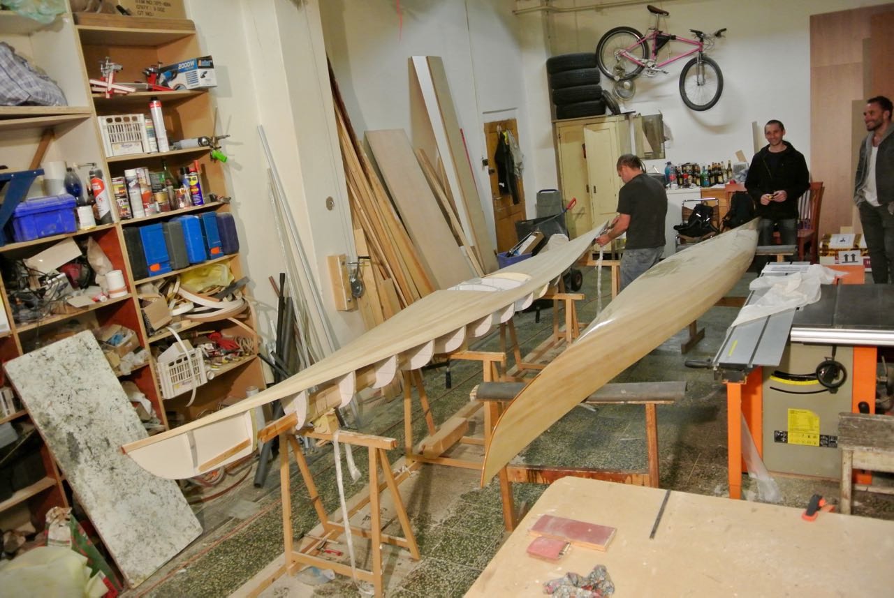

)). Už je zalaminovaná paluba a loďka se nádherně rýsuje! Mám z ní velkou radost. Doufám, že bude hotová do konce října a hned ji lupnu na vodu ... nemůžu se dočkat. Jirko, na loď bych si klidně troufnul, ale nemám prostor kde vyrábět a taky bych potřeboval nejdřív dělat alespoň jednu dvě lodě se Štěpánem. Střenky jsem se taky takhle naučil od nožíře Zdeňka Štora. Přidávám aktuální fotky z dílny a něco z mojí práce (když tě to zajímá).
