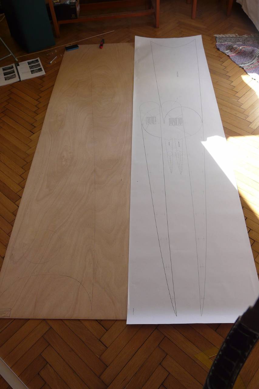

Pěkná práce "Dali".
Zrovna jsem zahájil stavbu kajaku touto metodou a tvůj příspěvek mě přiměl se také podělit. Původně jsem chtěl stavět skin on frane kajak, ale nakonec jsem se rozhodl pro stitch&glue Petrel SG od Guillemot Kayaks. Nyní mám vyřezané všechny drobné díly a části paluby u kterých není třeba lepit desky překližky na úkos k sobě.  Tyto hlaví dlouhé části trupu budu dělat po novém roce, až uvolním prostor v garáži. Ješte přesně nevím jak nejlépe udělat na překližce úkosy pro slepení.
Zatím přikládám pár fotek z prvního dne stavby. Postupně bych chtěl přidat další fotky jak bude páce pokračovat.
http://seakayakforum.cz/img/m/2656/t/p1a6euvtgkfli1j8o1vt1l92a9s3.jpg
http://seakayakforum.cz/img/m/2656/t/p1a6ev3nlo8ll11fu45gs3s122d9.jpg
http://seakayakforum.cz/img/m/2656/t/p1a6ev4bbl1ast1otf1nj7fqj96qb.jpg
