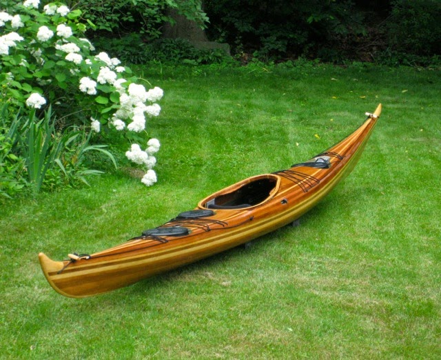

Tak samozřejmě, že z mý strany je to určitě srdeční záležitost. Ale daleko víc mě zajímají tvary a ty jsou tady podpořený skoro padesáti lety výroby a přes kajaky Duncana Winninga mají přímé napojení na velmi dlouhou tradici západogrónských kajaků.
Jak už jsem psal, tvar je daleko důležitější než materiál. Ono totiž teprve když tenhle (a nebo jiný) kajak začneš používat v opravdu těžkých podmínkách, zjistíš, že ten tvar je naprosto dokonalá záležitost. Čím je moře drsnější, tím je nordy klidnější loď.
A co se týče materiálu, volba je na každým:
http://1.bp.blogspot.com/-eCL-NsSdKHs/U6tsM5RY_sI/AAAAAAAAAcs/e8XngL8Ww5I/s1600/s+qtr+2.jpg
